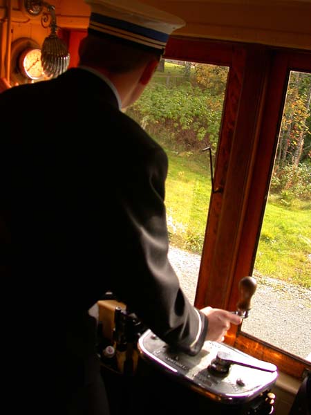

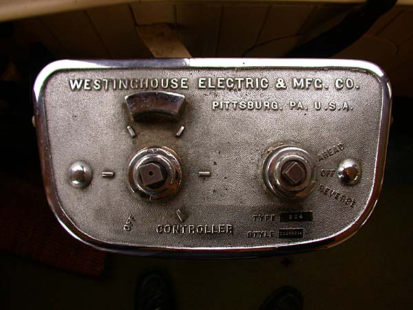

Sånn ser styregreiene til KOngevogna på Thamshavnsbanen ut, f.eks:
Ganske fin? Og så har den alt som trengs, fartskontroll og retningskontroll.
Kan by på praktiske problemer, siden en håndholdt tolkning av den der krever to hender, en til å holde med og en til sveiva. Men en videre tilpasning burde la seg gjøre.
Henning L
