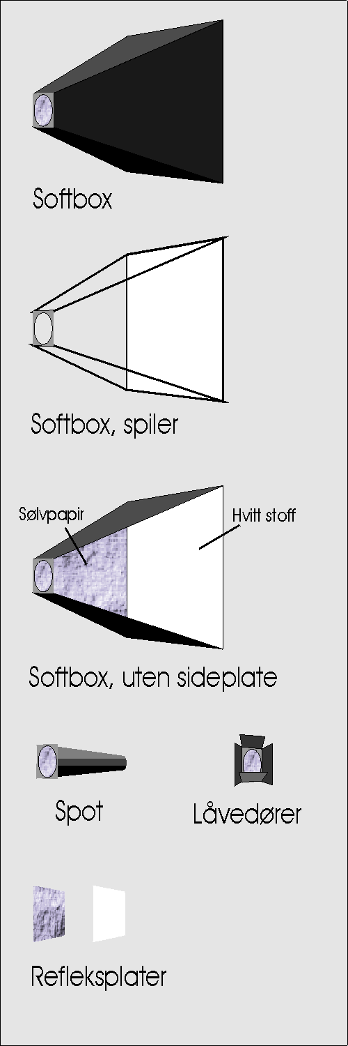

Jeg tar et annet aktuellt og svært nyttig hjelpemiddel med en gang. Proffene bruker nesten alltid noe som kalles en "softbox". Det er nemlig slik at jo mindre størrelsen på lyskilden er i forhold til motivet, jo hardere (og mindre tiltalende) blir lyset. En "softbox" øker størrelsen på lyskilden fra f.eks. en diameter på 20 cm, til 1 x 1 meter. Dermed blir lyset mye bløtere. Ulempen er at vi får litt mindre lys. Softboxer kalles av noen produsenter for "Bouncer".
Hvordan ser en softbox ut? Du finner tegning av den litt lenger nede i teksten. Nærmest motivet er tynt, hvitt stoff, på f.eks. 1 x 1 meter. Avstanden til lyskilden er fra dette er f.eks. 0,75 meter. Dette stoffet er festet til lyskilden med 4 spiler, og rundt spilene er festet et "svart plastikstoff" som gjør at intet av lyset slipper unna. Det blir altså en slags firkantet trakt. På innsiden av det svarte stoffet er det sølvfolie, for at mest mulig lys skal reflekteres fremover og gjennom det hvite stoffet. Professjonelle blitzer har selvfølgelig feste som gjør det raskt å sette på og skifte mellom slikt tilleggsutstyr.
Hvis noen husker så langt tilbake som til listen jeg brakte litt høyere opp i teksten, vil de kanskje kunne tenke seg hvordan en slik softbox kan lages.
Før du setter i gang med dette vil jeg at du skal teste effekten. På det oppsettet du har laget kan du prøve å holde et laken opp mellom lyskilden og motivet. Kanskje du får noen til å holde det for deg, slik at du kan se hva som skjer med lyset på motivet ditt. Kan du se at lyset skifter karaktér? At skygger viskes litt ut?
Med den informasjonen du nå har fått, kan du jo sammenlikne størrelsen på en softbox lyskilde, med størelsen på den innebygde blitzen, og forstå mer av hvorfor jeg kategorisk sier at den ikke skal brukes.
Synes du lyset blir mer tiltalende, får du vurdere om du vil lage deg en softbox, og om det er mulig å feste noe slikt på lampen(e) dine. Prøv å lag en liten først, med f.eks. 30 x 30 cm lysåpning.. Jo lenger avstand mellom det hvite stoffet og lampen (med samme lysåpning), jo mer "spot"-virkning gir softboxen. Og større lysåpning betyr mulighet for å gi jevnt lys til større område.
Den enkleste varianten er selvfølgelig å holde opp lakenet foran lyset, men det krever mange armer.
Proffene bruker også ofte et alternativ til softboxen, nemlig hvite, transparente paraplyer. De brukes på samme måte som softbox , med lys gjennom det hvit stoffet, og lager en større lysflate. De kan også brukes ved å snu lampen bort fra motivet, og la den hvite paraplyen "kaste" lyset tilbake, som en "parabol".

Å bruke ett lys skaper ofte skygger som kan trekke uønsket oppmerksomhet. Da nevnte jeg at en softbox kunne hjelpe. En annen mulighet er å la en annen lampe lage en grunnbelysning. En tredje mulighet er å bruke en "refleksplate". Da tar du f.eks. en EPS plate, en hvit kartong eller en sølvfarget kartong. Idéen med denne er å finne en vinkel hvor du kan reflektere lyset fra lampen din, via kartongen og på de skyggefulle deler. Lysets inngangsvinkel er lik lysets utgangsvinkel.
Hvis refleksjonen fra en hvit plate ikke er nok, kan du også prøve å kle en papp-plate med aluminiumsfolie. (evt. krøllet)
Dette vil kaste en mye kraftigere refleks. Proffene bruker også gull-fargede refleksskjermer, noe som gir et varmere lys.
Siste proff-hjelpemiddelet: Det er en variant av soft-boxen, til bruk ute. Et hvitt soft-box stoff er spent opp på en ramme, og holdes mellom solen og motivet. Et ypperlig hjelpemiddel hvis du vil fotografere modeller/moduler/dioramaer utendørs på en solskinnsdag.
Her er en skisse av hjelpemidlene:
Disse hjelpemidlene må du selv vurdere om du gidder å lage. Men jeg skal love deg at resultatene blir mange hakk bedre. Og det er enkelt å teste, før du legger tid på å gjøre det lettvint.
