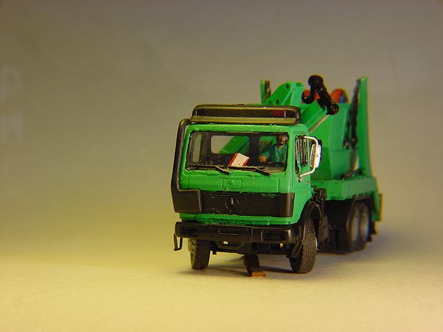

Tips 1:
Det følgende bildet (av en H0 lastebil) er tatt med et kamera innstillt på 1 meter, altså noe som tilsvarer at kameraet har en nærgrense på 1 meter.
Bilde 1
Så vi kan si at nærgrense ikke behøver å være en hindring.
Hvordan? Følg med.
Bilde 2

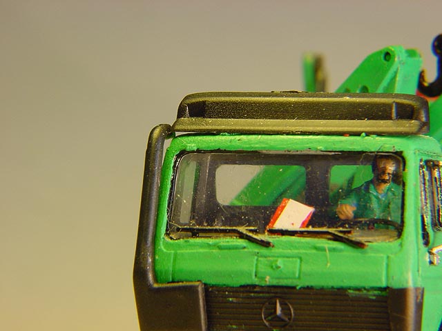

Et normalopptak, med et kamera med bra nærgrense. Tatt på 7 cm, med kameraet på "makroinnstilling". Det er omtrent så nære jeg kommer.
Bilde 3

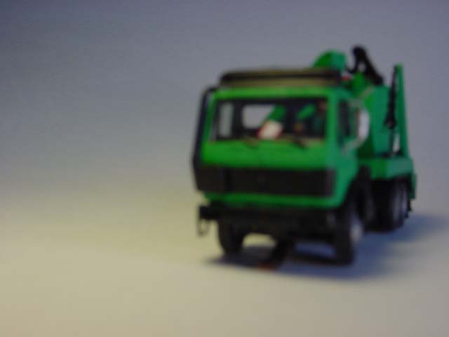

Tatt på 7 cm, med kamera stillt på 0,5meter, for å simulere et kamera med nærgrense 0,5 meter.
Bilde 4

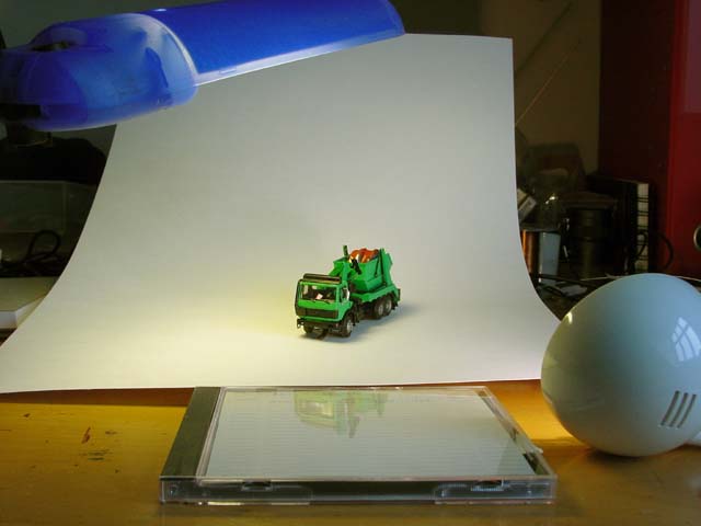

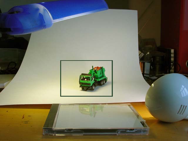

Oppsettet med lys og bakgrunn.
Bilde 5

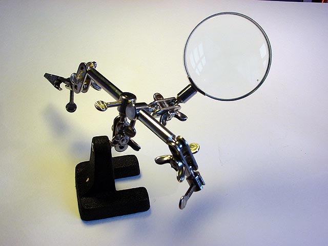

Her er hemmeligheten. Et forstørrelsesglass.
Bilde 6
Nå kan vi rykke nærmere med kamera igjen.
Bilde 7

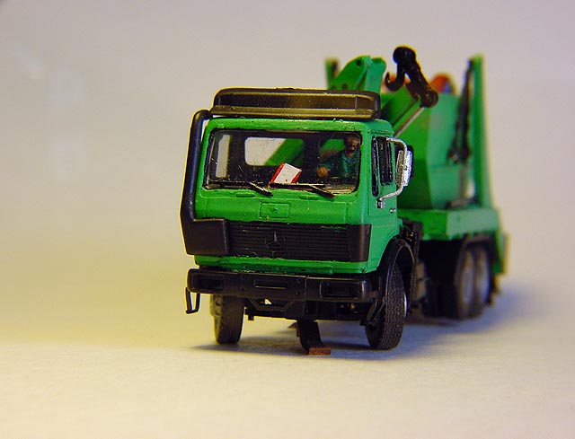

Tatt gjennom lupen, kameraet innstillt på 50 cm. Kameraet står noen cm fra lupen.
Bilde 8
Tatt gjennom lupen, kameraet innstillt på 100 cm. Kameraet står noen cm fra lupen.
Bilde 1
Tatt gjennom lupen, kameraet innstillt på 100 cm. Zoomet maks inn. Kameraet står noen cm fra lupen.

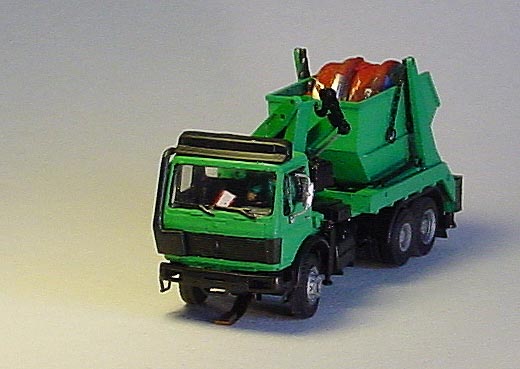

Når du er fornøyd, så flytter du kameraet bakover i rett linje, helt til du er sikker på at du er innenfor nærgrensen.
Bilde 4
Slik ser det da ut.
Så tar du bildet. Nå har du med MYE mer enn du vil, men det gjør ikke noe, for juvelen din gjemmer seg bare litt.
Bilde 9
Ser du? Bildet ditt er der.
Før du skal publisere bildet lager du så ganske enkelt et utsnitt av bildet (i Photoshop el.), slik at du kun viser det du så i søkeren/på skjermen før du flyttet kameraet bakover. Voila.
Bilde 10
Her er utsnittet. Sammenlikner du bilde 9 og 10 ser du at det er en ganske stor forstørrelse. Det er kameraets oppløsning (for digitalkameraer) som begrenser hvor mye du kan "blåse" opp bildet.

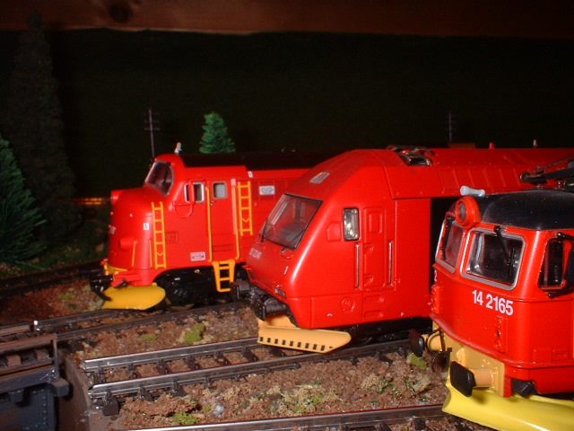

Posted - 07/03/2003 :  18:43:27  Show Profile
Hei Øyvind
Kjempeflotte leksjoner, eneste aber ettehvert er å tore å legge ut egne bilder,
men jeg prøver allikevel
Dette er tatt med et billig (1500,-)digitalkamera satt på nærgrense, ca 10cm,.
med kameraets blits og uten stativ, nesten, støttet meg på anlegget
Synes selv at for vanlig husbankbruk er det OK, men?

Jeg merker jo at flere nå klør etter å omsette nyvunnen lærdom i praksis. Jeg har jo bevisst forsøkt å skape en bevissthet rundt det å ta bildet først. Snart kommer det mer praktisk orienterte ting. Problemet er at dels at jeg ikke vil publisere leksjonene for tett, dels at det tar ufattelig med tid å forberede dem. Aner ikke hvor mange timer jeg bruker i uken på dette for tiden....
Noen korte råd allikevel:
Det er ren flaks hvis det blir bra lys ved å bruke blitsen på kameraet, ihvertfall alene. Det kan bli bedre dybdeskarphet, men svart bakgrunn er ikke noe særlig. Og lyset er altfor "hardt".
Takbelysning er også "no-good". Lysrør er tabu.
Du må "sette" lys etter de samme prinsipper som proffesjonelle fotografer bruker.
Det betyr at du retter en eller flere lyskilder mot det du vil ta bilde av. Der profffotografene bruker store blitzer, må vi nøye oss med lamper. Prøv med arbeidslamper, kontorlamper, whatever (men ikke lysrør). Jo nærmere du får lyset jo mer lys får filmen/brikka, og bedre dybdeskarphet får du. Pass dog på varme fra arbeidslamper, de kan smelte det meste.
Se for eksempel på bilde 4 i innlegget mitt over. I dette enkle oppsett har jeg brukt to kontorlamper.
På bildet ditt ville jeg satt lys fra venstre i litt mindre enn 90 grader på lokfrontene, for å sikre jevnt lys på dem. Litt mindre for også å få lys langs loksidene.
Så ville jeg brukt en annen lampe for å lyse opp bakgrunnen noe. Det er fint om bakgrunnen er mer dempet, så lampen kan være svakere, eller lengre unna.
Du må liksom modellere lyset.
En utfordring er at øyet tilpasser seg lyset, altså ikke så lett oppfatter forskjell i kontrast/belysning. Tenk på at lyset taper seg med avstanden fra lampen.
Skygger kan du få kontroll med på denne måten.
Det er mye mer å si om dette, og det kommer etterhvert.
