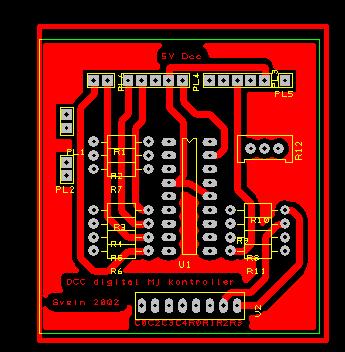

bilde av printkort:
venlig hilsen
thomas
SveinR
710 Poster
Posted - 23/02/2003 :  14:08:11  Show Profile
Har ennå ikke fått noe passord til bildeopplastningen, så jeg måtte få Thomas til å legge opp bilde av printet for meg.
Slik ser altså printet ut: det er kun det ene laget som er vist her. Det er veldig lite informasjon om pinne plassering osv, men det var igrunnen laget for privat bruk. Men ved å legge til en liten "forklaring" så er vel det brukenes.
Vist ikke så går det sikkert ann å lage et nytt, med f.eks boosteren på kortet!
Noen komentarer? ellers så blir det slikt!
thomas snare knutsen
663 Poster
Posted - 23/02/2003 :  17:56:04  Show Profile
greit for meg.
